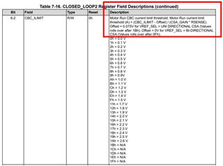

    对于此错误、我们深表歉意。 该数据表是计算公式和数据的最佳来源、值得信赖。 在计算 OL_ILIMIT 和其他依赖 CSA_GAIN 的参数时、MCT8329A GUI 未进行更新以考虑 Rsense。 CSA_GAIN 也会在"All tuning settings"中进行更新、以反映更改后的 CSA_GAIN 值(5V/V、10V/V、20V/V 和40V/V)、同时也会在您所做的选择中进行更新。 但是、它不会在用于计算的公式中更新。
    我们正在积极地在 GUI 中更新这些计算值、以便更好、更准确地表示预期性能。 如前所述、数据表是此材料的黄金源、因此您可以在下面的屏幕截图中找到如何配置 CBC_ILIMIT:

    1.电机运行电流限制= 5A =(CBC_ILIMIT -偏移)/(CSA_GAIN * RSENSE)
    求解 CBC_ILIMIT、已知 OFFSET = 0、RSENSE = 0.02、CSA_GAIN = 5V/V
    5A = CBC_ILIMIT /(5 * 0.02)-> CBC_ILIMIT = 0.5 -> 0.5V = 5h、请参阅下表:
