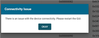

    默认为0x0
    当我将其充电至0x60时、断开连接的芯片显示该错误
