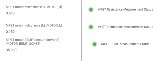

我将使用 GUI 测试 MCF8316A 的 MPET 功能、目标电机为 Teknic 的 M-2310 P、与电机的数据表相比、BEMF 值有很大误差、当我使用 GUI 或读取数据时是否存在任何误解?
这是测量数据:

    与 MPET 的测量方式相比、数据表上的 BEMF 常数似乎是使用替代单元测量的。 我们 GUI 上的 MPET 电机 BEMF 常数以 mV/Hz 为单位与电机数据表中的 Vpeak/krpm 为单位进行测量。
    您是否可以按照数据表第7.3.12.3节中所述、尝试手动测量电机参数:
    这将有助于确认 BEMF 常数。
