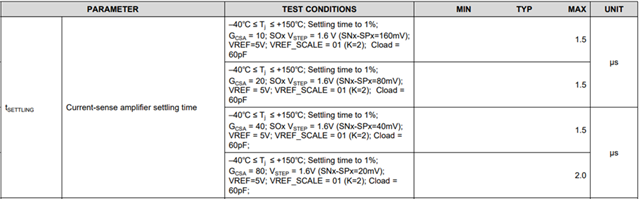

 大家好、客户希望评估控制系统的延迟时间。  我们对电流检测放大器的稳定时间感到困惑、该时间为阶跃变化输入的最大值。 但在客户应用场景中、  放大器的输入为正弦 电流。 您是否有关于 tSETTLING 的测试信息或报告、以便与客户分享正弦电流?
    Alfie、
    我们将稳定时间指定为阶跃响应、因为这是 CSA 将看到的最快转换、正弦电流比阶跃响应慢、因此上述时序仍然有效。 基于低侧分流器的 CSA 仅在低侧 FET 导通时有效。 这也意味着、当低侧导通时、CSA 可能会出现"阶跃响应"式瞬态、因为分流电流会被阻断、直到低侧导通且低侧导通接近阶跃响应。
