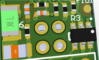

我有一个现在正在投入生产的项目。 我们的公司没有设计,但我们正在为这个项目建立生产单位。
最近出现的一个问题是、在将其中一个部件手动焊接到4个通孔(在此处组装电机)的过程中元件被撞倒。 在一些电路板上、圆圈内的电容器被移动甚至移除。 在目视检查时发现了这些板。
但是、在总共300块电路板上装配了电机、并且已经生产出产品。 但我们知道对所有300个电路板都进行了目视检查。
我们想知道在这300个电路板中的任何一个电路板上、此电容器是否仍然缺失、然后它可能给电机驱动器 IC 造成什么错误。
我认为 C6是去耦电容器、因此除非系统电源噪声非常大、否则电机驱动器将正常运行。
我们还需要专家的意见,因为这是一种医疗产品,我们 必须 记录理由。
我还想知道在电机组件之后是否可以执行一项测试、只需对 MCU 进行编程并 与驱动器通信即可检查是否存在 C6。
最后、我们配套提供近3000块组装板(其中的电机未组装)、因此不支持转接或设计变更。

    如果我正确读取了原理图、那么元件的值是18pF?  这个频率非常非常小、如果有任何东西可以滤除非常高的频率噪声。  器件 内部电路将无法响应此高频噪声。  VREF 本质上馈入一个用于设置输出电流的比较器。
    如果有任何变化、您可能会看到输出电流有一些变化、但我不希望看到与如此小的电容器有任何差异。

    我还有一个关于 R6的问题、该问题被下拉至 GND。
    该电阻器放置在圆圈内的电容器正下方。 由于这是一个下拉电阻器并且也连接到 MCU、因此如果取代 R6、应该不会出现太大的问题。 是这样吗?
    Bhavya,
    器件已在该引脚上具有内部下拉电阻器、因此不需要该电阻器。  请参阅数据表中的图8-2。
