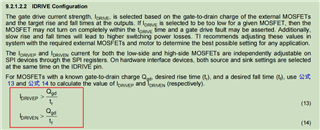

    如上所示,右侧图像是 MOS 的特征,左侧图像是计算 Idrive 的公式,基于计算 Idrivep 且 Idrived  大于1.45A。   是正确的?

    如上所示,右图是 MOS 的特性,左图是基于计算 Idrivep 和 Idrived  大于1.45A 计算 Idrive 的公式。   是否正确?
    这是不正确的。 正如 Akshay 所建议的、您应该使用100-200ns 下降/上升时间进行计算:
    我们建议快速切换的100ns 下降/上升时间
    也就是说、如果您希望下降和上升时间为100ns、那么产生的电流为87mA。 可用的 Idrive 设置为 50或100mA。
    我会选择50mA、使理论上升/下降时间为 174ns。
    然后进行所有测量并最终进行其他调整。
