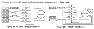

是否可以使用比驱动器不同的电压驱动电机、即驱动器为24V、MOSFET /电机为60V?
并对 VDRAIN 使用分压器? 我知道电流测量值将损坏。

    进入驱动器的电 压低于 MOSFET 的电压将影响栅极驱动器驱动高侧 MOSFET 的能力。 这是因为电荷泵无法将高侧 MOSFET 栅极电压拉至高于~36V 的水平。 这意味着 MOSFET 将无法完全打开、因为栅源极电压必须超过 MOSFET 电压阈值。 该栅极驱动器无法将高侧栅极拉至大于36V 的原因是电荷泵使用 VM (参阅下图)并将其电压升高12V。
    对于分离电源的需求、我们 建议使用其中一个 DRV835x 器件、该器件允许 为 VM 和 VDRAIN 引脚提供单独电源。 有关这方面的更多信息、请阅读 DRV835x 分离电源拓扑

    感谢回答、我没有正确检查 drv835x 的工作表注、因为我正在寻找使用霍尔传感器控制电机旋转、但我发现 drv835x 具备:
    我将使用 drv8353、非常感谢
