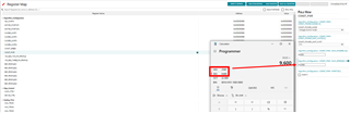

我对 CONST_PWE 寄存器(90h)中的"MAX_SPEED"有疑问。
最大速度(最大速度(Hz)= MAX_SPEED / 16)、"最大速度"是电机的转数(Hz)、理解"MAX_SPEED"乘以16是否正确?
谢谢。
Conor
    尊敬的 Conor:
    只是为了澄清一点、我认为我们正在讨论此处数据表中的此寄存器:
    在用户知道他们想要以 Hz 为单位配置哪个最大速度后、他们可以将该数字乘以16并转换为十六进制、以获得想要存储在 CONST_PWR - MAX_SPEED 中的 MAX_SPEED。
    您可以通过进入 MCT8329A-GUI 并配置该寄存器来确认这一点。 例如、如果我要将最大速度以 Hz 为单位配置为 600、则 MAX_SPEED = 600 * 16 = 9600、相当于十六进制2580。 因此、我可以将 CONST_PWR - MAX_SPEED [30:15]配置到2580 (见下文):
    然后、我们可以看到它在"所有调谐页面"中自动将最大速度更新为我们所需的600 Hz 最大速度。
    希望这可以解答您的问题。
