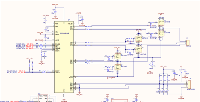

使能信号为高电平、PWM 频率为10kHz、占空比为50%。  但三个半桥的高侧为0V、低侧为10V。  电机的3个霍尔信号具有正常输入。  这是原理图。 客户想知道原因是什么?

    [报价 userid="41964" url="~/support/motor-drivers-group/motor-drivers/f/motor-drivers-forum/1228578/drv8306-abnormal-output ]但三个半桥的高侧为0V、低侧为10V。  [/报价]
    由于我无法从原理图中辨别、R50和 R51电流感应电阻器的值是多少?
    如果所有 GLx 均为10V、所有 GHx 均为0v、则这是低侧制动模式症状、那么 nBRAKE 引脚处的逻辑是什么?

    GHx、SHx、GLx 的输出信号为0V、0V、10V。  当客户手动旋转电机时、HPx 和 HNx 的输入信号发生高电平和低电平变化。  他认为霍尔信号的原理图绘制不正确。 您能帮我检查一下吗?
    他启用了制动信号、而电机确实实现了制动。
    Annie
    启用制动信号,电机会确实制动。
    这就是为什么 GHx 和 GLx 有这样的价值,这是预期的。

    感谢您指出原理图的霍尔传感器部分。 如果客户使用开漏输出霍尔传感器、则 需要在 HNX 引脚上添加几个电阻、一个在 HNX 和 DVDD 之间(+3V3_PWR)、另一个在 HNX 和接地之间。
    如需更多信息、请参阅数据表的第8.1.1节"霍尔传感器配置和连接"。

    感谢 Brian! 观察良好、我们还认为这是 LS 栅极驱动器输出持续开启的根本原因。
