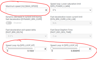

    由于您尝试实现速度控制、您是否将闭环模式配置为速度环路、如下所示?
    此外、请配置最大速度并手动调优速度环路 Kp 和 Ki。
    Vishnu
    大家好
    我已启用速度闭环并设置最大速度175Hz、并使用模拟电压输入来控制速度。
    我有什么麻烦
    当模拟电压低于400mV 时、对应 速度约为175 * 0.4/3=23Hz 时、8329a 无法驱动电机以低于23Hz 的速度稳定运行、从而触发故障。我想知道这种现象是否正常?
    我想知道是否有办法防止0-400mV 的电压输入产生有效的速度命令?
