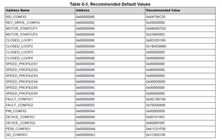

所有配置寄存器的第31位都标记为奇偶校验位。  没有进一步的解释。
偶校验或奇校验?
如果出现奇偶校验错误会发生什么情况?
如何判断是否存在奇偶校验错误?
谢谢。

    Dave、您好!
    这是我们的器件使用的内部位。 器件将自行处理奇偶校验错误(如果存在)。
    Vishnu
    尊敬的 Vishnu:
    我还不清楚。  那么、当我写入这些寄存器时、我要在奇偶校验位中放置什么呢?  在数据表的表中、奇偶校验位似乎一直为零。  这是我应该做的事情吗?
    是的、如表中所示、请将奇偶校验位写入0。
    谢谢、Vishnu!  好的、如果我正确地拥有它、则 EEPROM 的芯片内部使用奇偶校验来实现影子寄存器传输、i2c 根本不使用?
    David:
    是的、正确!
