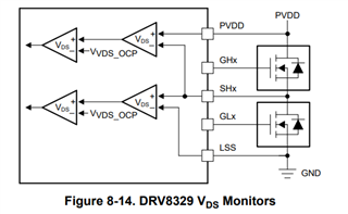

我正在寻找 DRV8329作为18V 电池供电的电动工具的栅极驱动器 IC。
数据表指出、VDSLVL 可通过外部分压器进行设置。 在本例中、我将一个12V 的电压连接到 PVDD、最大电机电压为21V。
根据数据表、内部比较器将 VDS 与设定的电压电平进行比较、驱动器 IC 读取哪个 MOSFET 的 VDS?
如果我们不想使用这一功能,我们是否可以使引脚保持悬空或它需要连接到 AVDD (3.3V)?

    您好、Alicia。
    这确实可以为我提供有关禁用 VDSLVL 的信息、但我更感兴趣的是了解 IC 如何检测 MOSFET 的 VDS。 我可以理解,对于高侧,相电压总是连接到 IC ,对于低侧 MOSFET V_shunt 被当作反馈.
    这些源是否可供 IC 读取 MOSFET 的 VDS?
    和 OUT 6个 MOSFET 哪个 MOSFET 的 VDS 由 IC 读取并被视为 内部比较器的控制输入?
    尊敬的 Abhishek:
    高侧 VDS 监视器在 PVDD 和 SHx 引脚之间进行测量、低侧 VDS 监视器在 SHx 和 LSS 引脚之间进行测量。 如果外部 MOSFET 上的电压超过 VDS_LVL 阈值的时间超过 TDS_DG 抗尖峰脉冲时间、则会识别出 VDS_OCP 事件。 有关详细信息、请参阅部分 8.3.6.5 MOSFET VDS 过流保护(VDS_OCP) 应用和实现部分。
