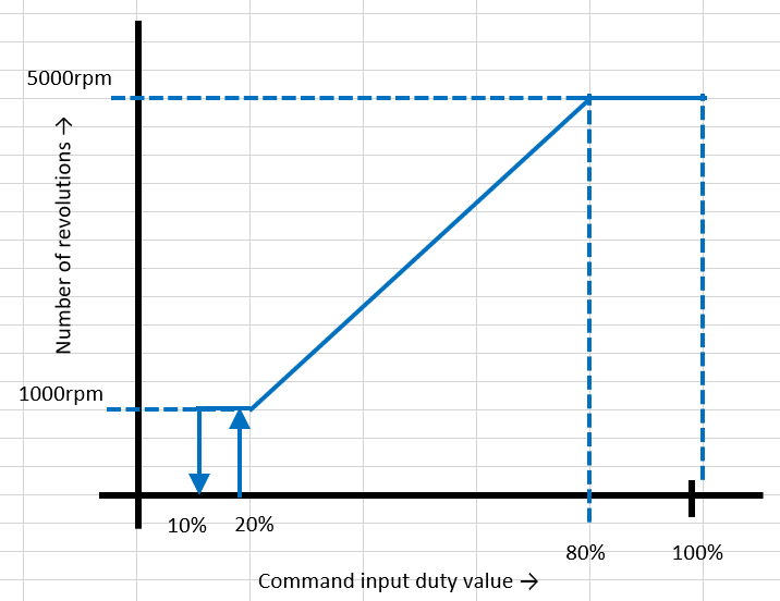

如下图所示、如果要在80%至100%占空比之间始终以最大转速旋转、则应为 DUTY_ON2和 DUTY_OFF2输入多大的值?

    Conor、
    Duty_On2和 Duty_OFF2应编程为最大转速(5000rpm)。
