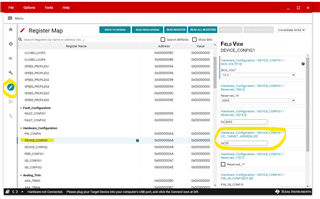

2. 当使用 EVM GUI 写入芯片的 EEPROM 时,可能会意外更改 i2c 地址,然后芯片无法响应预期的0x01地址,使您认为您油炸了一些东西。  转到如下所示的寄存器映射、并确保在"写入 EEPROM "之前已将 i2c 地址设置为所需地址。
