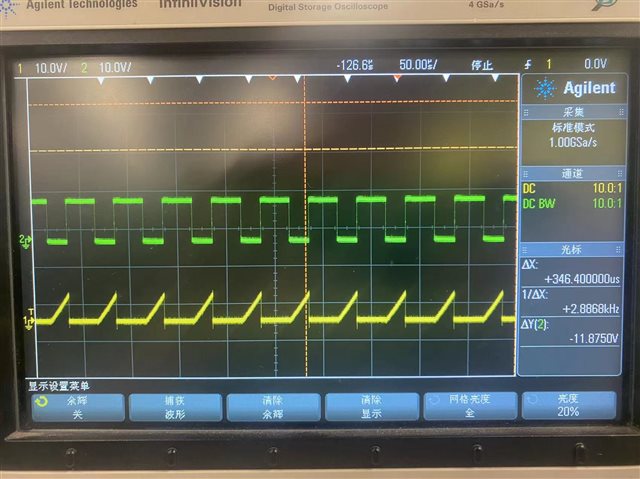

大家好、
1)硬件电路与推荐的规格基本相同、不同之处在于上电后驱动器通过 VDS 过流保护充电时、VM 电源为15V、VDRAIN 电源为24V。 H 桥在顶部输出一个三角波、在底部输出一个 PWM 波(OCP 现在被设定为最大阈值)。
当 VM 更改为24V 时、上部和下部管段的 G 级都会输出互补 PWM、波形良好、 不报告 VDS 过流保护。 为什么? (电压符合规格、电荷泵电压正常)
(黄色为上管 G 类异常波形、绿色为下管 G 类波形)
2) 2) 将固件写入 CSA 控制寄存器时、会报告 SA_OC、SB_OC、SC_OC 过流。 即使写入默认配置、也会报告过流错误。 不过、在写入寄存器之前添加1ms 延迟可以消除过流问题。 寄存器写入是否还有逻辑或时序要求?
您能帮助检查这个问题吗? 谢谢。
