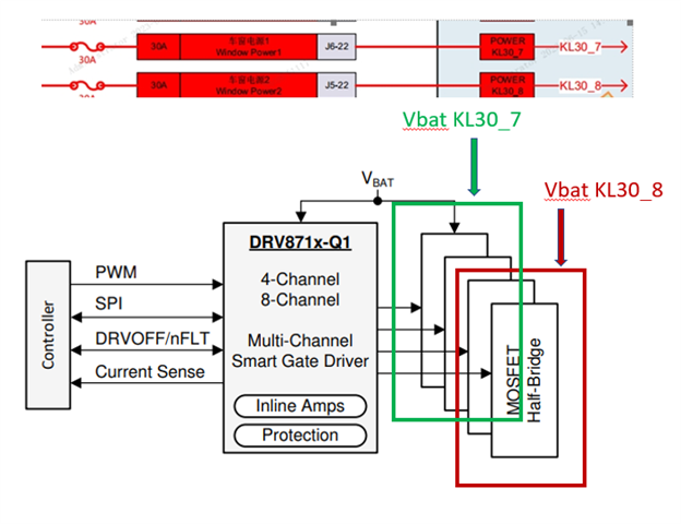

您可以帮助检查 DRV8718-Q1是否可用于以下用途:
由于客户会使用此器件来驱动左前车窗和右前车窗、他们有两个用于左前和右前电机的电源轨 KL30_7和 KL30_8。 因此、对于他们的应用、电源将如下图所示、因为对于 DRV8718-Q1、只有一个漏极引脚、 但对于具有不同电源的不同半桥组、如果有这样的风险、它们是否仍可以将所有 MOSFET 漏极引脚连接在一起与器件的漏极引脚? 非常感谢您的支持以确认。
