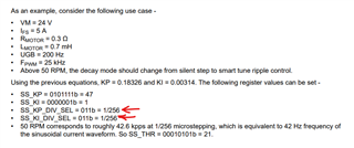

 我让 DRV8462在 SPI 驱动模式下运行、它运行良好。 我现在正在开发一种算法、使客户能够输入电压、Rmotor 和 Lmotor、然后计算 SS_KP 和 SS_KI 值并将其发送到驱动器以进行静音步进。 我可以顺利进行计算、但我看到的示例是 KP = 0.18326、KI = 0.00314。 这些值如何等同于:
SS_KP = 0101111b = 47
SS_KI = 0000001b = 1
如何从 KP = 0.18326变为  SS_KP = 0101111b = 47且 KI = 0.00314变为 SS_KI = 0000001b = 1? 我查看了所有数据表、但找不到转换结果。 请告诉我如何计算 这个值。

    您好、Eric、

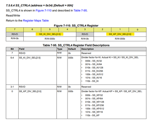

    感谢您关注 DRV8462。 很高兴它能为您效劳。 这些寄存器基于 SS_KP_DIV_SEL 和 设置为/256的 SS_KI_DIV_SEL。 因此、KP = 47/256 = 0.18359375、它 最接近0.18326、KI = 1/256 = 0.00390625、它最接近  0.00314.
    数据表的寄存器说明中也进行了说明。

    您好、Eric、
    使用寄存器配置(或 GUI 设置)、可为 KP 和 KI 分频器选择以下值;1、16、32、64、 128,256和512。 正确的 KP 和 KI 不能超过127。 您必须根据此选择适当的分频器。 在您的示例中 、KP 为0.785、KI 值为0.014653。 因此、如果您选择 SS_KP_DIV = 32且 SS_KP = 25、则 KP 将为25/32 =  0.78125.您使用的是 SS_KP_DIV = 256并计算出201,而结果将接近0.785,由于局限性,无法使用。 您必须计算最适合的值。 我希望这对您有所帮助。

    这也很好、您可以自由选择可使您获得最接近 KP 和 KI 计算值的任何分频器。 您可以编写试验和误差脚本并比较差值以找到最接近的值、而不是手动试验和误差计算。
