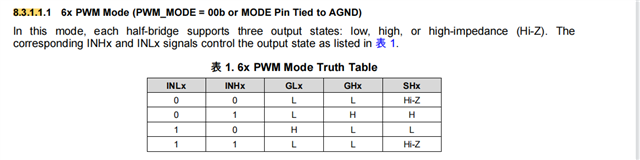

在6路 PWM 模式下、当 INLX 和 INHx 都为0时、GHx 仍为高电平。 为什么会这样呢? 谢谢。

    感谢您的提问。 这是由浮动栅极架构造成的。 当 INHx 和 INLx 为低电平时、栅极和源极之间的电压差(VGS)应该接近0。  电机技术| TI.com 视频被称为"电流调节"是一个很好的参考资源、当思考电流通过栅极并使电机旋转时。 如果您的问题得到了解答、请告诉我。

    如前所述、 DRV8353S 的 GHx 和 GLx 不能同时处于低电平?

    澄清一下、GHx 和 GLx 可以同时为低电平。 在您在第一个问题的表格中附上了图片、第一个和最后一个条目显示、当 INHx 和 INLx 都是低电平或高电平时、GLx 和 GHx 都是低电平、SHx 处于高阻态。 当 INHx  和 INLx 为高电平时、GHx 和 GLx 不会都为高电平、因为这会 导致击穿。 当 INHx 和 INLx 为低电平时、栅极和源极(VGS)之间的电压差(相对电压)应约为0。  如果您的问题得到了解答、请告诉我。

    客户采用 DRV8353S 芯片进行六步控制、发现单次打开是不可能的。 例如、A 的高 MOS 导通、B 的低 MOS 导通、C 的高 MOS 和低 MOS 关断。 但这是不可能的。 当控制 A 和 B 时、C 的两个输入都为低电平、但 C 的高 MOS 打开、这使得六步控制有一些问题。

    感谢您的澄清。 我将需要看到一些波形、以便进一步调试。 您认为客户可以向我发送 SHC、INLC、INHC 和 INHA 的波形吗?
