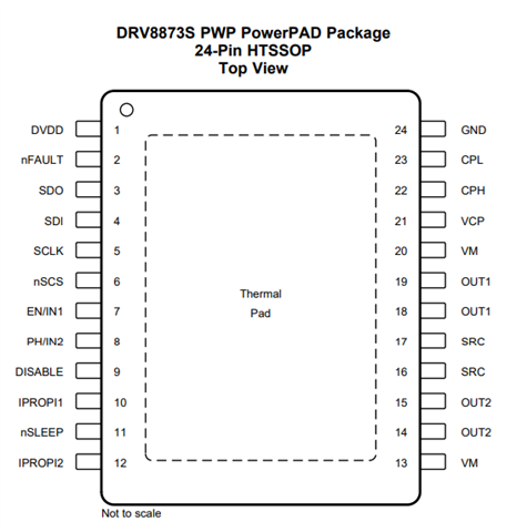

器件型号:DRV8873
客户需要将引脚6 nSCS 和引脚9直接接地。
可以进行正常工作吗?
    禁用引脚可以保持连接到 GND、但不能连接到 nSCS 引脚。 仅当有 SPI 通信时、nSCS 引脚才应变为低电平。 如果在没有 SPI 通信时 nSCS 引脚保持低电平、则可能导致 SPI 错误。
