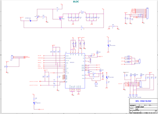

  1. 我在我们的设计中使用 MCF8316A 来控制 BLDC 电机、我尝试在不使用微控制器的情况下对 IC 进行配置以下是 DRVOFF 的详细信息-低电平、制动-低电平、并给 SPEED 引脚提供2.6伏的模拟电压、但电机输出引脚为低电平、无法启动电机、请 帮助我解决问题、是否有任何其他设置需要我做才能使其正常工作
    Bijoy、您好、
    感谢您在电机驱动 E2E 论坛上提出问题。
    您能向我发送一份原理图吗? 这将帮助我进一步调试您的系统的问题。
    此致!
    罗伯特

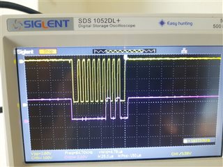

    尊敬的 Robert Weedan:
    我们对 MCF8316A 进行了几项测试、以下是
    VM = 24.08v
    VCP = 30.40v
    AVDD=3.273v
    DVDD = 1.556v
    VBK=5.287
    SW_BK = 5.860v
    FBK = 22.2mA 时的 IBK
    我们测试了与芯片的 I2C 通信、尤其是 ACK 信号不正确、I2C 也没有响应。 因此、请您帮忙解决问题、
    注意:随附 I2C 波形

    Bijoy、您好、
    看起来原理图中 nFAULT 引脚处于悬空状态。 您能否通过5.1k 的上拉电阻器将 nFAULT 引脚上拉至3.3V? 该引脚和 FG 引脚均为开漏输出、需要上拉至3.3V 、以便器件上电至正常工作状态并对 I2C 进行响应。
