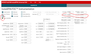

我使用的是 + LAUNCHXL-F280049C。 运行 DRV8316xEVM_InstaSPIN_Universal_GUI 时、我会按照用户指南"Enable System"和"Run"中所述的序列进行单步 操作、电机会振荡、看起来会找到一些正确的值。 但如附件所示、 Ls-d (MH)为零、所识别的电机不呈绿色。 此外、它不允许我选择"Run"按钮。  请提供有关我错过的可能步骤或故障排除信息的建议。

    尊敬的 Roy:
    感谢您的咨询。
    您能否提供有关尝试操作期间使用的电机和提供给电机系统的功率/电流的任何附加信息?
    这可能有助于评估导致问题的任何其他潜在原因。
    -约书亚
    使用的电机是采用 Y 形连接的三相无刷电机。 我附上了典型的 Maxon 电机数据表、器件型号283858、施加的电压为24V。
    我不确定您指的电流是什么、因为电机没有运行。

    在我开始查找电机参数的过程之前、标称电流约为24mA。 运行期间、电流从100mA 变化到大约600mA。

    我一直在研究您出现问题的可能原因、并认为 使用此 E2E 常见问题解答中提供的版本重新运行 GUI 和 EVM 设置可能会有所 帮助、这也应该会在该过程中提供帮助。
    此外、您使用的是 DRV8316R-EVM 还是 DRV8316T-EVM?
