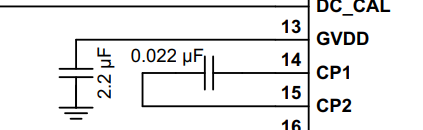

如何设置降压的输出电压 Vcc?  内部运算放大器的基准电压是多少?
BTW、 GVDD 是否可提供外部电源? 谢谢。

    感谢您的提问。 您能否说明一下您指的是哪种内部运算放大器? 请记住、这是一个公共论坛、我们可能无法共享此信息、因为此信息与器件的内部架构相关。 我不建议将 GVDD 用作电源。 我们建议遵循数据表中列出的建议布局。 降压转换器的输出由 其开关频率决定 、此频率 在 具有双路分流放大器和降压稳压器的 DRV8301三相栅极驱动器数据表(修订版 F)(TI.com)的第6.7节中规定。 更多有关如何更改降压输出的信息、请参阅《 具有 Eco-mode 的 TPS54160 1.5A、60V 降压直流/直流转换器 》数据表(修订版 C)(TI.com) 、因为其功能类似于 DRV8301的内部降压。 请告诉我这是否解答了您的问题。
    关于: 我是说 DRV8301的降压电路的基准电压是多少? 下图是 TPS54160的基准电压、它是否与 DRV8301的基准电压相同?
    查理
    您好、Charlie。
    感谢您的澄清。 是的、您可以假设这两者的值相同。 如果您的问题得到了解答、请告诉我。
