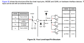

1、我想 知道 用于 IC 增益配置的比较器运算放大器的负引脚(1)、(2)、(3)(如图所示)中的阈值电压?
2、该方法用于配置 IC 的增益值:将 V 增益输入与上图中引脚(1)(2)(3)中的阈值电压进行比较,输出逻辑可以是000,001,011,111相应的3个运算放大器输出。 and 000--> gain value = 5001 --> gain value = 10,011   --> gain value = 20,001 --> gain value = 40。 我对吗?

    只要您的电路与发送的"状态电阻"图表中列出的建议相匹配、器件就会以相应的模式/增益设置运行。 四种电压状态中的每一种都对应于其中一种增益/模式设置、如下图所示。 如果使用高阻态、请确保该引脚完全悬空。

    状态电阻图表 图片我已经查看了它的数据表、但我仍想确切了解   用于 IC 增益配置的比较器运算放大器的负引脚(1)、(2)、(3)(如图所示)中的阈值电压?   数据表中 没有此信息。

    "我知道这是错误的,它不符合数据表,我对2引脚的交换设计是错误的(它应该是 Hz 的状态为 VDS 引 脚的阈值= 0.06 ( 2分辨75K 到 VDD 和 GND )和47k 到 GND 的增益引脚(增益= 10V/V ) )。 但现在我们无法更改硬件 PCB、因为它是在密封箱中关闭的、我们可以将其打开。
    因此、我们无法  通过真正的设计更改硬件 PCB、
    我知道该 IC 在具有阈值的 V 输入电压引脚之间使用比较器、我们的设计错误、
    V GAIN 输入= 1.88V
    V DS 输入= 0.9V
    如果设计错误、IC 的增益=? 且 VDS 阈值 =? 设计有任何风险吗?"

    基于增益引脚上75k 至 DVDD 和75k 至 GND 的电路设置、我无法保证器件能够在特定的增益电平下持续运行。 您可以在期望器件运行的多个条件(温度等)下测试器件、但 DVDD 的变化空间(如电路图中所示) 和电阻容差太大、无法保证增益仅保持在一种选定模式下。

    我知道您的意思、但我认为  IC 比较器运算放大器的负引脚1、2、3中必须有比较电压。 您能否为我提供这些 阈值电压、我可以根据这些电压来确定测试用例、如果您没有这些信息、您能将我的问题提交给 DRV8323RH 专家吗、以向我提供 负引脚中比较电压的信息。 我确实需要它来部署测试。
    这是我们无法提供的内部信息。 您将不得不依赖于测试来确定您的系统是否会按您期望的方式运行。
