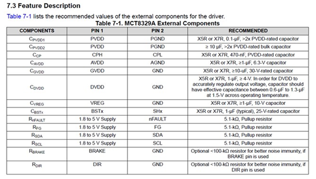

使用 TI 工具、连接如下所示的器件来读取/写入 EEPROM 和影子寄存器。
如果它没有将上拉电阻器连接到开漏的 nFAULT 和 FG 引脚上、 则会出现如下图所示的错误、并且无法读取或写入寄存器中的数据。
如果发生这种情况、连接将断开、我必须再次重新启动电源和 TI 的工具、甚至要进行连接。
避免出现这种情况的唯一方法是在 MCT8329A 的 nFAULT 和 FG 引脚上放置一个上拉电阻器、但该引脚除了开漏功能外是否具有任何其他功能?
此外、当我在不使用 LaunchPad 的微控制器的情况下通过 I2C 读取/写入 EEPROM 或影子寄存器时、是否需要进行任何引脚处理?
数据表状态外部上拉、如下图所示。
读取/写入 EEPROM 和影子寄存器时是否也需要该上拉电阻?
谢谢。
科诺
    尊敬的 Conor:
    即使引脚功能未按数据表的引脚功能所示使用、nFAULT 和 FG 引脚也需要有高达1.8V ~ 5V 的外部上拉电阻器。
    nFAULT 和 FG 引脚上的这些上拉电阻对于 MCT8329A 上电并进入正常工作模式是必需的。 如果不存在 nFAULT 或 FG 引脚上的上拉电阻、MCT8329A 在上电后将不会进入正常工作模式、并且不会对 I2C 命令进行写入寄存器的响应。
