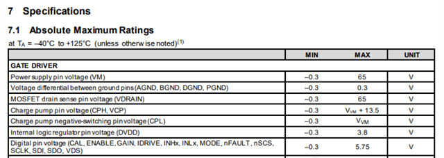

    您可以告诉我、在规格表中 SCLK 引脚的 ABS_MIN 是-0.3V 吗?
    大家好、Jason、
    SCLK 的 ABS_MAX 额定值显示在该屏幕截图的底部、该截图取自 DRV832x 6至60V 三相智能栅极驱动器数据表(修订版 D)(TI.com)的第11页
    重申我的建议:
    -尽量减小连接器(SCLK、nSCS、SDO、SDI 和上图中列出的其他引脚)上的电感,使引脚上的振铃不超过任何 ABS_MAX 额定值
    -找到一个更好的方法来连接你的 GNDs,这样两个之间有更少的电压差
    - TI 建议 在此项目中使用 MSP430F5529 LaunchPad、因为此 EVM 具有一个硬件接口、构建的硬件接口 非常适合此设置。 我知道您正在尝试使用不同的 MCU、但是、您可以通过使用 MSPM0板仔细检查 DRV 的功能来继续调试以确定此振铃是否是问题。
    -此 EVM 可能会由于重复的 ABS_MAX 违规而损坏。 我建议 在修复此电感问题后再购买一个 DRV8323 EVM 并使用它进行测试。
