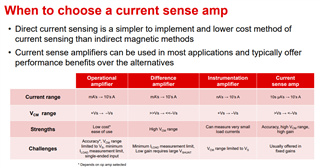

    我找到 DRV8718-Q1数据表中的表达式、
    "由于分流放大器具有高共模范围、因此它可以支持低侧、高侧或直列式分流器配置"这种表述意味着 DRV8718-Q1可以使用低侧 CSA?
    与低侧 CSA 相比、直列式 CSA 是否有任何优势?
    Luke、您好!
    这里有一个很好的资源、可帮助您选择合适的 CSA。
    此致!
    凯尔蒂
