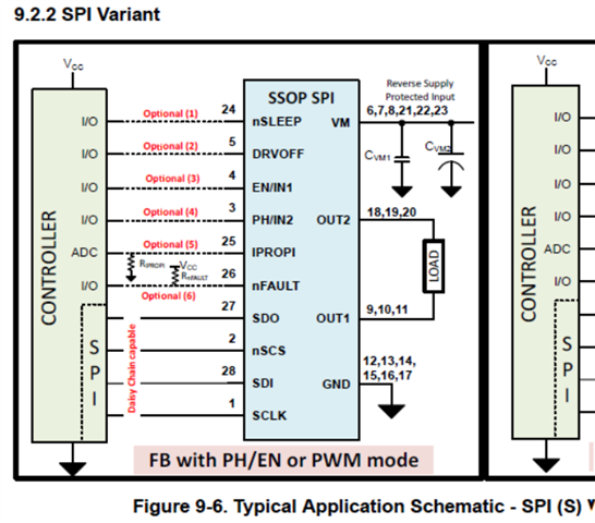

我有关于使用 DRV8245-Q1来控制电机的问题、
我正在使用以下配置进行测试:
功能配置为 SPI (S)以及 SPI 通信、PWM 模式
已遵循测试流程。
1.功能配置为 SPI 型号。
将 nSLEEP 设置为高电平、在 tREADY 之后发送 CLR_FLT 命令。
之后、nFAULT 引脚变为高电平,
设置一些寄存器后、将 DRVOFF 设置为低电平、并以类似方式控制 EN/IN1和 PH/IN2、如下所示:

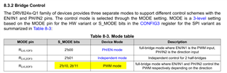

    一致认为、对于 PWM 模式、如果 nSLEEP=1、DRVOFF=0、则器件应处于运行状态。
    您是否通过 S_MODE 位(0b10或0b11)将器件设置为 PWM 模式?
    雅各布
    您好! Jacob、
    我上周在度假、因此我的回答很晚了。
    我计划在本周实际连接电机、但目前仅测量无负载的输出波形。
    通过 S_MODE 位将 PWM 模式设置为0b11来测试 PWM 模式。

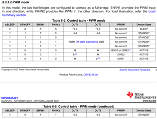

    以下是需要考虑的几个问题。 您能否仔细检查驱动器的 VM 引脚上是否存在任何电压。 这里是状态机和驱动器的条件。
    您能否确保满足条件6、如果满足、则确保不满足条件7。
    此致!
