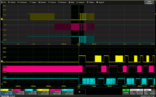

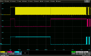

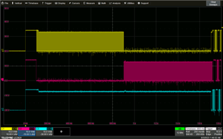

    目前、当我使用电位器应用速度命令时、电机会对齐(在本例中为双对齐)、并尝试启动但立即返回到故障状态。  [我只知道故障、因为我设计了电路板来在故障情况下打开 LED ]。  我可以通过对电路板进行下电上电来清除故障、但在尝试为其提供速度命令时会发生通信故障、并且触发的故障是持久的。  这里有一些示波器截图、希望可以帮助我们了解所发生的情况...
    PSU 电压~18V
    PSU 电流限制~6.5A
    GHx @启动[故障]:
    GLx @启动[故障]:
    SHx @启动[故障]:

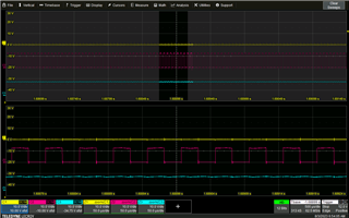

    之前的示波器截图全部是发生故障后拍摄的。   以下三个示波器截图是在电机正常运行时拍摄的...
    注意: 在正常条件下运行时拍摄的示波器截图的 PSU 电压为~16.15V、电流限制为~5A。
    GHx @启动[正常]:
    GLx @启动[正常]:
    SHx @启动[正常]:
    从这些图像来看、似乎低侧栅极未正确驱动输出、这就是 LOSS_OF_SYNC 故障的原因。  我不明白的是、将双向 CSA 更改为单向 CSA 不仅会导致这些故障持续存在、还会导致我无法与 IC 通信。
    我注意到的另一件事是、高侧栅极的点火电压超过了 PSU 电压的两倍。  这是否正常?  当我最初撰写此帖子时、我通过尝试使用36V 的输入电压启动电机、第一次触发了 OCP_VDS_FAULT。  我很快就遇到了故障、在我的 MOSFET (双 FET)冒烟并被销毁后不久。  我无法理解这一点、因为 MCT8329A 和所选的 FET 的额定电压均为60V (20A FET)、支持组件的额定电压为100V。

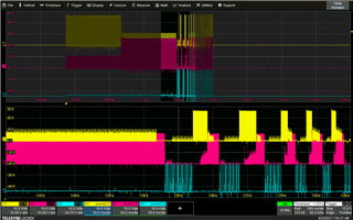

    这些样本来自与上述单元不同的单元、但也存在相同的 LOSS_OF_SYNC 问题。  GHx A 相(蓝色线迹)看起来不像应该点亮的那样。  有什么想法?
    SHx:
    GHx:
    GLx:

    当使用与器件处于双向 CSA 模式时相同的增益和感测电阻器时、使用单向模式会导致较低的电流限制。 这可能是导致器件出现故障的原因。
    纵观这些波形、似乎 GHA 无法保持电压、对于一个相位未按预期运行的器件、您能否测量 GHx 引脚与 SHx 引脚之间的电阻?
