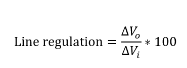

计算 LDO 线性调整率和负载调整率的公式为
根据客户要求线性调整率应低于0.1%、负载调整率应低于0.5%、但测试结果显示线性调整率为0.116%、负载调整率为0.2%、所以线性调整率不能达到要求、有没有办法改进此参数? 或者我的测试中是否有错误?
我要问的另一个问题是、线路瞬变和负载瞬变 及其公式是什么?

    尊敬的 Akshay:
    感谢您的答复。
    根据数据表,线性调整率为(3.45-3.15 )*100/(20-4.5 )=1.93%,对吗? 谢谢。
    此致!
    措恩
    嘿、Zorn、
    是的、基于我的理解、该值似乎是正确的。
