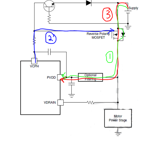

 反极性保护在第一张图片中是如何工作的?

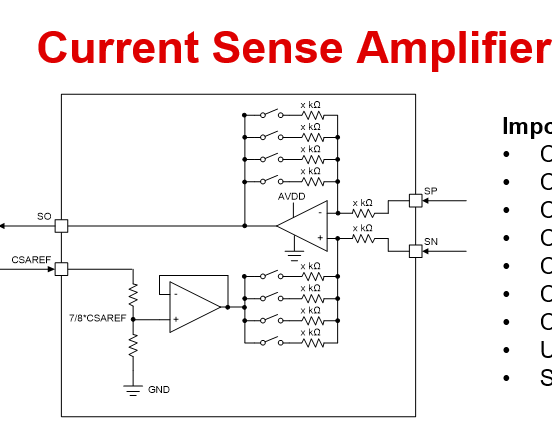

2.第二幅图片中 CSA 是如何工作的?

    1. 我需要更多的时间来回答你在第一张图片上的问题
    2. CSA 位于我们的器件内部,根据器件中选定的增益设置放大 SP-SN 之间的差分电压。 CSAREF 是  用于 CSA 的电流检测放大器基准电压。 在0电流条件下(其中 SP-SN 为0V)、CSA 输出(SO)将看到 CSAREF/k 的失调电压、以便 CSA 可以测量正电流和负电流。

    使用的方法是 MCF8316的内部电流采样。 如果客户问它的原则、我可以介绍一下。

    很抱歉、无法对反极性保护电路提供响应。 我希望下周早些时候就回答这个问题。

    我会让客户转而使用以下反极性电路。 步骤1将允许电流流过反极性 MOSFET 的体二极管并为器件供电、步骤2将在启用器件电荷泵时发生、这将打开反极性 FET 的栅极、 然后、这将引出步骤3、在步骤3中、由于栅极导通、电池电流会流经反极性 MOSFET (而不是体二极管)。 如果以反向方式连接电池、则反向电流将无法流过反极性 MOSFET、该 MOSFET 会阻止向驱动器施加任何功率。
