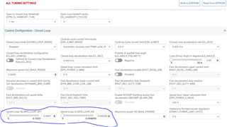

如下所示、所有调整设置中都有 SPD 环路 KP 和 SPD 环路 KI、但寄存器映射中没有同名的参数。 为了在寄存器映射中设置此参数、我应设置哪个参数?
    尊敬的 Tomofumi:
    SPD_LOOP_KP 或 SPD_LOOP_KI 没有特定的寄存器、而是使用这些值来 计算寄存器 SPD_POWER_KP 和 SPD_POWER_KI 的值。 用于寄存器 SPD_POWER_KP 和 SPD_POWER_KI 的公式如下所示:
