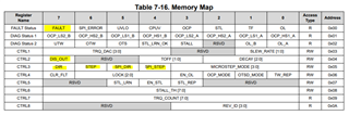

DRV8889-Q1可由 SPI 和 I/O 控制以驱动电机。 能否使用 SPI 来控制 DRV8889-Q1、以便节省 I/O 端口空间。 此应用是否存在任何风险?
2.客户在此系统中需要5个 DRV8889-Q1。 DRV8889-Q1是否支持 SPI 菊花链模型?

    1.可以仅通过 SPI 操作该器件。 寄存器中的相关位字段突出显示。 这些寄存器代替了引脚版本(DRVOFF、STEP、DIR、nFAULT)
    2.支持菊花链连接

    如果我们需要一个恒定速度(MicroStep), 必须在 STEP 引脚上施加频率为 ƒstep 的方波?
    郭松珍
    尊敬的 Songzhen:
    也就是说、您使用 I/O 引脚来控制 STEP 引脚。 如果您仅使用 SPI、您将 SPI_STEP 信号为高电平、并写入 CTRL3寄存器中的 STEP 位。
