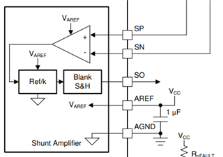

我正在考虑一个具有图7-11中所示配置的电路。 请回答以下问题。
・每个放大器的电源位于何处?
(示例:1st = VCP /2、基准缓冲器= DVDD)
1 μ A 当 PVDD < VPVDD_UV 时、电流・=禁用(表7-9)。 禁用后、SO 输出电压会发生什么变化?
    尊敬的 Hiroshi-San:
    放大器的电源来自 V_AREF
    因此、当电流检测禁用时、输出看起来是高阻态。 我可以与团队中更有经验的成员再次核实这一点。
    基尔蒂·库马南
    由于基准电压为 Vref / 2、因此希望有这个电压、但我理解到它很可能是 Hi-Z (= 0V)的可能性后是否正确?
    如果您知道详细信息、请再次与我联系。
    尊敬的 Hiroshi-San:
    在这种情况下、电压可能会发生实际变化、这实际上取决于连接到该节点的电阻(内部和外部)和泄漏电流。 我将在接下来的24小时内在实验室中再次进行检查。
    基尔蒂·库马南
    尊敬的 Hiroshi-San:
    当禁用 CSA 时、我在实验室中检查了 SO 电压。 它接近于0V。
    基尔蒂·库马南
