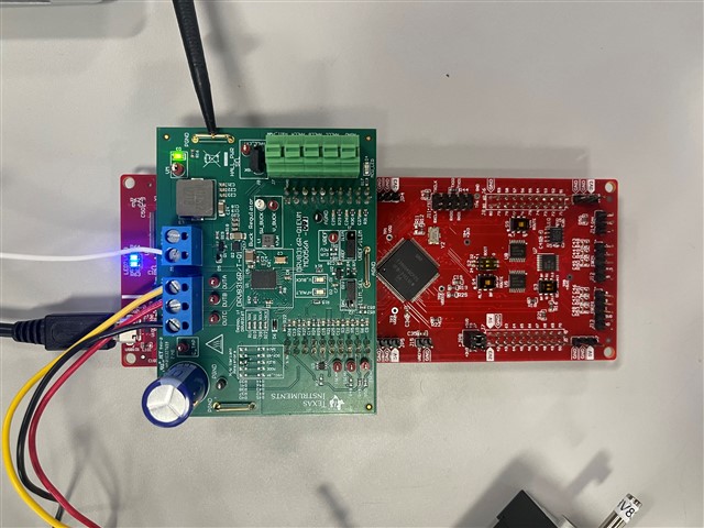

    您说您的 INLx/INHx 引脚连接到了 Speedgoat。 我能不能获得它的图片是什么样子的? 您的 Launchpad 连接方式是否与 DRV8316REVM 评估模块(修订版 B)第15页中显示的方式不同
    此致!
    Eli
    我不知道如何发送照片在这个 E2E 设计支持论坛-尝试"插入:图像/视频/文件"... 甚至重新调整到320 x 240(低分辨率)... 但是,它是连接如我的初始帖子所描述的... 根据第15页、但未连接霍尔传感器、已连接"VBAT"和"PGND"、以及与加速[FPGA]端子板引脚的各种连接:

    为便于日后参考、可参阅 以下 E2E 文章中有关如何不使用 MCU 板连接 EVM 板的示例:(+) BOOSTXL-DRV8323RS: 连接到 DRV8323RS CLK 端口后、SPI 通信时钟信号变为低于1V -电机驱动器论坛-电机驱动器- TI E2E 支持论坛。 我主要是想确保设置不会损坏 EVM。 当您尝试插入图像时、E2E 是否说图像太大?
    您是否曾尝试按照 DRV8316REVM 评估模块(修订版 B)中 的说明准确地连接 EVM 和 Launchpad (未连接 Speedgoat 并将 Launchpad 的引脚直接插入 EVM 跳线)、然后运行通用 GUI?  此外、您还可以使用在线 GUI (DRV8316REVM_SC70 (TI.com))、并使用以下帖子的分辨率( +) Sensored_Trapezoidal_: DRV8316REVM GUI 问题-电机驱动器论坛-电机驱动器- TI E2E 支持论坛)以写入 SPI 并运行电机、从而查看是通用 GUI 还是 EVM 导致了此问题。

    我使用在线 GUI C2000 InstaSPIN 通用 GUI (TI.com)在工作台上测试了 EVM。 我能够写入 SPI、运行电机等、而不会出现任何故障。 以下是我遵循的步骤。
    1.将 EVM 连接到 Launchpad (Launchpad 引脚被压入尽可能靠近 EVM 的位置)
    2.插入电机输出
    3.插入 VBAT (24V、我的电源是说、电机未运行时它会绕过15mA)和 GND 或将 GND 连接到一个侧轨
    4.插入 USB
    5.打开在线 GUI
    6.等待一两分钟,让 GUI 对 EVM 进行编程
    GUI 完成后、我转到"SPI"选项卡、在"REG_LOCK"下、我解锁所有寄存器、然后点击"Write"
    8.在 CSA_GAIN 下,输入1.2V/A 并点击"write"
    9.点击"读取"后、将读回1.2V/A
