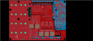

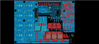

布局可能不是最好的、它只是两层、在我开发它时我没有太多经验、但由于 MOSFET 的封装、我认为它可以用于更高的电流。

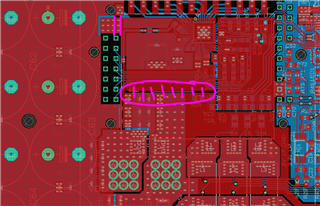

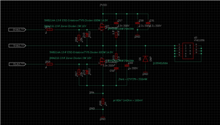

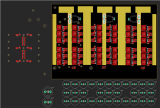

在将电流增加到80A I 将一些 TVS 二极管(SMBJ14A-13-F)焊接到栅极之前、以下布局:
下面是原理图、DRV、MOSFET、缓冲器、大容量:
    ,可能有太多的帽
添加了二极管的底视图的图片:

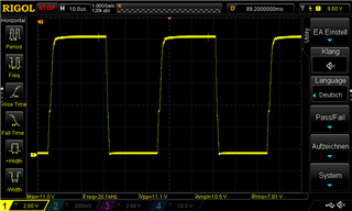

    在我使用 DRV8301的电路板上、我还使用了相同的二极管、我验证了所有波形。 栅极波形看起来很好、在具有高电流负载的情况下也是如此。 我假设它应该也可与旧电路板一起使用、但您是对的、其他 DRV、其他 MOSFET。 我肯定应该检查板上的波形。 当我获得新的 DRV 时、我将测试它。 (编辑:电路板使用内联电流检测、没有低侧、SLx 应该可以)

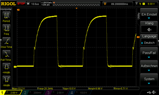

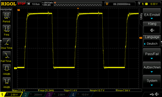

    以下是我新开发板(DRV8301)(GHx、GLx、PHx)的波形:
    我只是找到了不带二极管的旧板(DRV8350、iDrive 50mA / 100mA)的这些波形:
    很多串话,我必须检查它是否是从错误的测量(线的探头)或他们是否是真实的。 如果它们是真的、可能会导致一些问题。

    我认为这可能是值得尝试重新连接的理由丹尼尔建议的方式。 此外、我会尝试使用大约100nF 的 SMD MLCC 将所有 SLx MOSFET 焊盘接地。
    格雷戈尔茨

    Joshua、听起来非常好。 然后、我将检查两个电路板的波形、使用示波器进行测量时只能应用大约10A 的电流、但我认为应该足以看到差异。 我会让你知道的!
    我真心希望这些尖峰来自测量伪影而不是串扰。 因为我认为当它成为串扰时、我必须在 MOSFET 内部。 我不太确定在这种情况下该怎么办。
    谢谢 Grzegorz、好主意、可能会因电感而出现一些尖峰。 我将在获得新的 DRV 时测量 SLx 引脚。 我唯一的问题是、在安装电容器时、我必须使用导线将它们连接到 DRV 附近的接地端、我希望电感不会太大。
    我不认为这是个问题、但您会怎么说、DRV 是否会直接置于 MOSFET 下方? 栅极布线的环路都非常小。

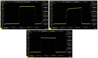

    大家好、Joshua、谢谢您的链接、我在购买芯片之前已经检查了这个公式、Iavg = 6 * 88nC * 20kHz =~μ V 11mA、DRV8350 = 25mA、我认为这应该没问题、或者?
    问题可能在于封装本身、如果我将 DRV 的所有 SLX 全部接地、对 MOSFET 的 SLx (封装的源极引脚)执行同样的操作、并使用小幅接地平面将它们连接起来、会怎样? 因此、大阶跃电流可直接流回输入电容器、而不是通过 DRV。 这会对 DRV8350的 VDS 检测产生多大的影响?
    DRV 昨天到达:)我刚刚做了一些测量,所有与弹簧上的探头没有导线:)
    当测量 SLx 到 SLx 时、几乎没有共模噪声、因此我认为这些信号应该是实数。
    VDD = 40V、负载电流= 10A (只有在没有安装散热器的情况下才能正确测量、以获得低电流)
    GLA 至 SLA:
    GLA 到接地:
    GHA 接地:
    GHA 至 SHA:
    SHA 至接地:
    SHA 至 SLA:

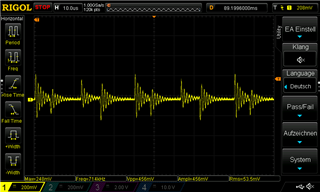

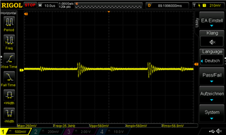

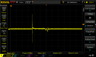

    SLA 接地(Vpk-Vpk =~500mV):
    未施加电流时的 SLA 接地(Vpk-Vpk =~500mV):
    如果我要使用更高的负载电流来测量接地的 SLx、我必须使用从 Launchpad 到逆变器的跳线电缆。 如果您愿意、我可以做到这一点。 但我不确定这是否可行、因为 Vpk-Vpk 几乎相同、有电流流经负载、也没有电流。
    现在、振铃可能来自 SLx 的电感和我安装在 SLx 和接地之间的电容器。 可能没有它们、瞬态会高得多。 我将移除电容器并重新测量。

    嘿、Joshua、我移除了接地和 SLx 之间的电容器、这些是波形(再说一次、VDD = 40V、负载电流为10A):
    VPK-Vpk 现在在10A 时为2V、在空载时约为500mV、尖峰随着负载电流的增加而增加。 所以我认为 Grzegorz 建议的电容器可以是解决方案。
    这也是无负载电流时的接地 SLA:
    我只检查一下、DRV 的 SLX 未接地、因此我之前假设会有一些电流从 SLx 迹线流经 DRV 然后到达接地、这是错误的。 我应该仅是栅极驱动电流。

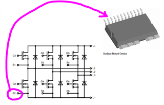

    感谢您分享以上所有信息。 我在使用不同的驱动器和 MOSFET 减少电路板上的振铃和负电压尖峰方面有一些经验、但问题可能是相似的。 您最后一张图显示了我的意思(寄生电感 LL-)。 我认为负载电流开关和 MOSFET 体二极管反向恢复会在该寄生电感上引起电压振铃和尖峰。 负载电流越高、di/dt 和电压振铃/尖峰就越高。 我怀疑、如果振铃/电压尖峰具有足够的振幅、它们可能会超过其最大值来损坏 SLx 和其他 DRV 输入。 额定值保持一致。
    我认为 SLx (Sx)引脚和 GND 平面之间的 MLCC 电容器或/和肖特基二极管应该会显著降低振铃/负电压尖峰。
    "如果我将 DRV 的所有 SLX 全部接地、并对 SLX (封装的源极引脚)执行相同的操作、会怎样? 从 MOSFET 开始、并使用大范围接地层进行连接"-我不确定它在 DRV8350情况下会如何工作、但将 MOSFET 的 Sx 端子直接连接到 GND 平面(不含电容或二极管) 可能会导致 Sx 引脚及其键合共享负载电流、并可能导致键合损坏。
    "我将重新安装电容器、并在80A 进行新的测试。" -我认为这是唯一的方法来验证这些上限是否有助于解决问题。 如果可能、我会逐渐增加负载电流、并监控 SLx/GLx 波形以确定是否存在任何可疑行为。

    只是如果您想知道、大容量电容器连接到 PCB 下方的正负端子、它采用4层、中间有2个接地端。

    "我认为 MOSFET 封装主要用于隔离式 MOSFET 驱动器"。 我不考虑该长键合线。 我试图构建一个只有栅极驱动器的小型中等功率驱动器、它是直接连接的、并假设采用低电感封装。 我不知道键合线具有如此大的电感。

    IXYS 对 Isoplus-DIL 封装的描述真的很有趣、看起来 S2和 S4的键合线大约为12mm 长、并且它们的引脚一起可能具有大约15nH 的杂散电感。 请参见图7。 我很难相信它的杂散电感只有15nH。 我不会尝试以快得多的速度使用 DRV8350运行该 MOSFET、我想这可能会导致 MOSFET 栅极损坏。
    "  如果您愿意、我可以向您发送我的 PCB 设计文件和板的文档、如果您将其用于业余活动"-谢谢、但我必须拒绝、如果我需要设计任何电机驱动器、可能它将用于专业用途。 您的设计向我展示、设计100A 电机驱动器可能比我以前认为的要简单一些。 我的经验是有限到目前为止约25A 峰值和一些短路事件约100A 我的板生存下来.
    PS。 "我认为电流上升时间约为50ns。" -在您的设计中源栅极电流为50mA、Vth 约为3V、因此提供类似电流的栅极电阻值将为(10V-3V)/0.05=140欧姆。  这不是直接测量、而是查看图 14 MOSFET 数据表显示、电流非常相似如果与您的 di/dt 对应的 VM 将约为700A/us。 在80A 电流下、它将提供大约80/700 = 0、11us = 110ns 的电流上升时间。
    格雷戈尔茨
    Daniel、您好!
    "查看图7. 电流路径我很难相信它的杂散电感只有15nH "-我想我已经解决了我的难题 、我认为测量的15nH 杂散电感是正确的、但对于准备好的封装、如图7所示。 电流环路将通过最近的半桥与不是最远的 DC-引脚闭合。 对于中间半桥、DC-到 DC+的总杂散电感约为25-30nH、然后 S2引脚 DC-引脚和连接点键合线之间的杂散电感约为12nH。

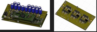

    在我开始的时候,我在使用大约20A (TO-220)时遇到了一些麻烦。 然后我发现了 Ixys 封装、40A 不再是我的电动滑板的问题。 但我想在不使用一个封装的情况下设计更高电流的电路板、这样我学到了越来越多的知识。 下一步是60A、现在我的电流为100A、具有低侧电流感应的 TO-220和每层2oz (具有一个小型直流母线)的4层 PCB。 这是我的首批开发板之一:
    目前、我正在考虑设计具有200A 及更高电流的电路板、但我发现这确实具有挑战性。 更多热量、更长的布线、并联 MOSFET 等。 这是我200A 的创意:
    我正在研究200A 以上的电流、但我已经进入最初的阶段、可能我必须重新思考设计:

    您是说它们使用最靠近 L-的 L1来测量电感吗? 因为在图7中、它们使用了最大的循环。 有一点奇怪、我在 SLA、引脚 S6上测量到40nH、引脚是最小的环路。 15nH 我也不能真正理解它。 我只是想计算芯片中的不同电感。 对我而言、芯片中的汇流条(L-和 L+)是宽耦合布线、但在我尝试计算相关的电感时、我得到最远一个的值约为50nH (仅适用于 L-和 L+)。 也许我忘记了这里的一些东西。
    我不知道、如何才能获得700A/us? 您真正是指图14吗? 不是11和12? 如果以前没有注意到它们的话。

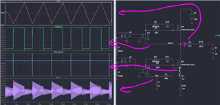

    我只是做了一些仿真、不知道其正确性多大、但串联的电阻器可能非常重要、没有这些电阻器、波形看起来非常疯狂。
    并且我实际上还考虑使用一个小电阻器 R4 (在仿真图中)。 (我还认为在这种情况下使用铁氧体会使其变得更容易)
    我必须考虑这一点、仿真显示出高瞬态。 R4是好得多的、但我不确定下面的缺点。 当我有一些想法时、我会稍后写。

    我已经完成了新的 PCB、我对它很满意。 到目前为止我无法进行测试、因为 INA241将于10月抵达、我订购了 TPS78511比 TPS78533 -。
    丹尼尔
    Daniel、您好!
    感谢您分享您的设计照片、电路板看起来非常漂亮。
    这些只是我的设计产生的一些想法。 我会小心地将 MLCC 电容器放置在 PCB 板可能弯曲的区域附近、如安装孔和高电流端子、或者至少我会非常小心地拧紧这些端子上的螺母。 市场上有一些采用灵活端接的 MLCC 电容、但它们更昂贵、并且在相同尺寸下容量通常更小。 VM 直流母线连接到强大的电池时电容损坏、可能会导致火灾等故障。
    如果您将来需要在 MCU 周围留出更多空间、可以将所有或大多数去耦电容器移动到 MCU 的背面。 如果您在电流测量中遇到噪声问题、可以尝试过采样、在我遇到噪声的情况下效果很好、甚至优于 RC 滤波器。
    格雷戈尔茨

    "我会小心地将 MLCC 电容器放置在 PCB 板可能弯曲的区域附近、如安装孔和高电流端子、或者至少我会非常小心地拧紧这些端子上的螺母。 市场上有一些采用灵活端接的 MLCC 电容、但它们更昂贵、并且在相同尺寸下容量通常更小。 如果 VM 直流母线与强大的电池连接短路、电容损坏、则可能会引发火灾等故障。'
    谢谢你的提示,我不确定这是否会导致问题,我想我只是试一下,看看它是否有效,有多长时间:)。 我希望板不会弯曲过多次、我尝试将孔尽可能靠近 FET 放置。
    VDDIO 电容器位于 MCU 顶部、VDD 电容器位于 MCU 底部。 我想使用 F28069、但我刚刚看到它也可以通过80引脚提供、我使用100引脚版本。

    我思考了两种情况、下图是。 在第一个选项中(左侧)、我只使用 PWM 模块触发 ADC、而不是一次采样、例如、我可以进行三次采样。 内联感测没有问题、低侧感测会影响最短导通时间。 采样后、FOC 算法计算下一个 PWM 周期的新占空比。
    您是否真的认为尽管 MOSFET 未进行开关、但测量中有如此多的噪声? 我认为仅仅对相位的电流进行两次采样实施起来比较容易、在这里、我只需添加三个额外的 SOC、然后获取 两个样本的平均值(3xCurrent * 2个样本)。 我认为延迟是可以接受的。
    第二种情形是多次采样。 使用 PWM 作为 FOC-ISR 的触发器、并在发生 ADC ISR 时中断 FOC-ISR。 当新的 PWM 中断发生时、我会使用上一个周期的采样平均值。 但是、延时更高。 我认为这不是一个好主意。

    "如果我添加平均值计算(过采样)、这是否意味着我在控制环路中添加延迟?" -是的,它会增加一个延迟和太长的延迟是不好的事情。
    "你知道快速电流环路吗? "不,我不知道。" 在本例中、DRV 负责电流控制。
    "例如、我可以取样三次。" 这将是一种方法。
    "虽然 MOSFET 未切换、您真的认为测量中有如此多的噪声吗?" -我没有说,我只是给你一个提示什么可以是有用的"如果"你有/有问题的噪音。 虽然我实际上认为测量也是在开关期间完成的、但当我看到 INA 和 MCU 之间的长布线时、我认为您可能会遇到噪声问题。 我不知道 Instaspin、但我认为在开关周期之间进行采样是降低噪声对测量结果的影响的好方法。
    "第二种情况是多次采样"-您采集的样本越多、降噪效果就越好、当然延迟时间也越长。
