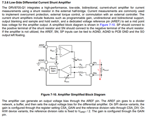

我正在使用上述电机驱动器来获取纹波电流测量精度。 您能否提供有关该器件中使用的电流检测放大器的更多信息? 具体来说、感测电压输出是如何从分流放大器上的压降得出的、因为驱动器的数据表中没有明确说明。
我还想知道电流检测放大器是否在任何情况下用于控制我们设置的电流/电压、或者它是否仅用于进行过流或过压等故障检测?
我们将非常感谢您的帮助。
    尊敬的 Mohit:
    成比例的电机电流会在 RSHUNT 电阻器上产生压降、并发送到 SP 和 SN 引脚。 这种低侧感测允许共模电压为0V。 来自 SP 和 SN 引脚的差分电压成为电压偏置 VAREF 进入差分放大器的输入。
    有关低侧差分电流分流放大器的更多详细信息、请参阅数据表的第7.3.6节。
    CSA 会向 SO 引脚产生电压、可用于故障或任何其他输出检测。
