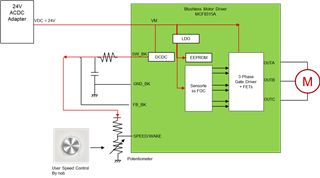

如果客户希望将电容器电机更换为 BLDC 电机。 低于最简单的配置吗?
当交流/直流适配器(24V 直流)供电时、客户可以通过 SPEED 引脚+电位计选择速度和开/关、正确吗? 如果有任何错误、请告诉我。
注意:SW 降压模式为电阻器模式。
林市
    您好、Hayashi:
    我建议使用 AVDD、而不是使用降压输出作为速度/唤醒引脚上的电阻分压器的电压源。
    如果客户不打算使用降压输出为速度/唤醒引脚以外的任何东西供电、并且如果他们可以减少 BOM 空间、但代价是更多的功率损耗和 可能 更差的热性能/降额、则可以拆装降压元件并禁用降压 也可能有所不同。 有关这方面的更多信息、请参阅 常见 MCx 原理图和布局问答常见问题解答中的问题7
    [quote userid="404214" url="~/support/motor-drivers-group/motor-drivers/f/motor-drivers-forum/1273585/mcf8315a-1ph-induction-motor-capacitor-motor-replacement 通过 ACDC 适配器(24V DC)供电时、客户可通过 SPEED 引脚和电位计选择速度和开/关、正确吗?
    因此、只要 ALGO_DEBUG 中 的位31设置为0b 并且 PIN_CONFIG 中的位0和1设置为0b、那么是的、客户可以根据所选设置来设置速度并将器件置于睡眠/待机模式、 如需更多信息、请参阅数据表中的第7.4.1.1和第7.4.1.2节。
