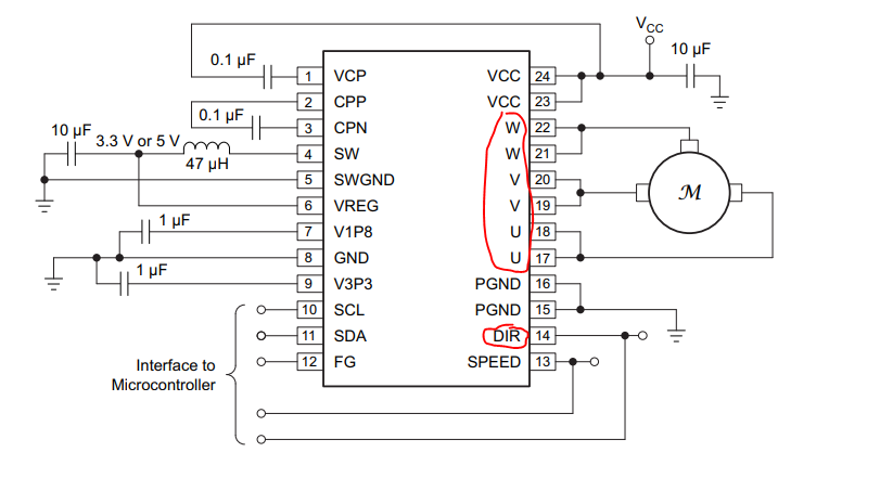

器件型号:DRV10983
大家好、
该器件使用六步换向方法在定子线圈中产生旋转磁场、以驱动转子运动。 但没有 详细 介绍此电机驱动器的六步换向序列。
如上图所示、当 DIR 引脚设置为3.3V 时、您能否帮助分享电机闭环状态下 UVW 三相的上电序列? 当 DIR 引脚设置为 GND 时、在电机闭环状态下、UVW 的三相上电序列是什么?
您能帮助检查这个问题吗? 谢谢。
切里
    您好、Cherry:
    DRV10983实现正弦180度换向、而不是6步换向。 有关更多详细信息、请参阅以下 TIPL 视频。
    https://www.ti.com/video/6213425702001
    当 DIR 引脚为 低电平时、相位驱动序列为 U→V→W
    当为高电平时、相位驱动序列为 U→W→V
