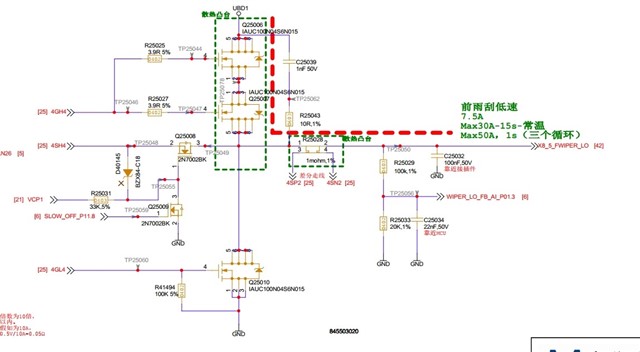

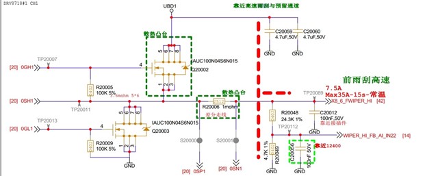

客户正在使用 DRV8714-Q1设计汽车雨刮器。 原理图如下所示。
雨刮器的接地端是车身接地端。

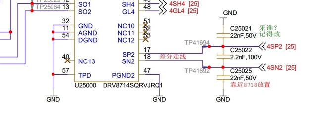

当高速雨刮器工作时、低速雨刮器驱动器存在 EMF、电压超过30V。 此电压将通过采样电阻传递到 SN、SP 引脚。
这种电压会损坏引脚或器件吗? SN、SP 内部电路是什么样的?
我们是否有任何解决方案来保护电流检测引脚免受大电压的影响?

    尊敬的 Frank:
    SNx 和 SPx 引脚的绝对最大电压额定值如下所示:
    其中 VCP = 55V 时的绝对最大额定值。
    这些引脚在短时间内看到30V 电压应该没有问题。
    用于电流检测的内部电路如下:
    数据表中提供了更多详细信息。
