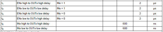

关于 INx 到 OUTx 的 延迟时间,从高到低和相反, 为了防止击穿 MOSFET 的600ns 内部典型延迟是否合适?
如何增加半桥的快速循环时间(换向之间只有二极管)、时间介于600ns 和2us 之间?
我假设低于2us、使能信号看起来不可用、其典型传播时间为2us。
在类似的设计中、但使用分立式 MOSFET 时、我至少需要800ns 以避免电流击穿、延迟越 大、损耗就越大。

    DRV8962的 PWM 关断时间固定为17us、以避免 FET 击穿。
    2us 延迟是指从 ENx 变为高电平到 OUTx 变为高电平的时间。
    这些值是固定的、不能调整。
