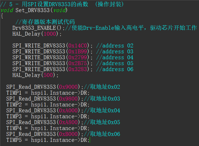

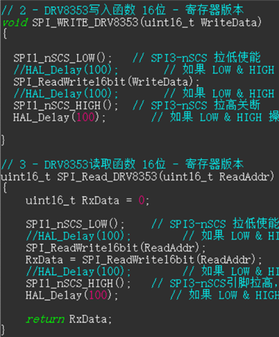

客户尝试使用 STM32单片器件通过 SPI 将 DRV8353R 配置为1×PWM 模式、但 DRV8353R 读回的寄存器参数始终为0。
电路板上电后、DRV8353R 的 DVDD 引脚可以 正确输出5V 电平、指示不应 损坏芯片。 SDO 引脚通过2-kΩ 电阻上拉至3.3V。 在写入数据之前、启用 SPI 并在使能引脚上延迟、但无法读取正确的数据。
以下是配置代码:
您能帮助检查这个案例吗? 谢谢。

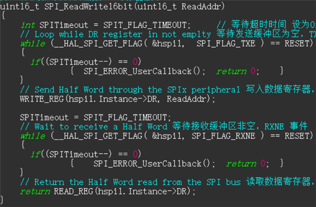

    客户已修改代码。 当前 情况是、读回的数据始终为0xFFFF。 这 意味着芯片 SDO 的开漏输出没有开启。 SDI 引脚通过示波器进行测量、可以看到它始终为高电平。

    测试代码如下所示:

    我怀疑客户在错误的时间发送信号。

    当写入寄存器时、WRITE 位不是随附波形中所示的1。 此外、是否还可以在单个示波器屏幕截图中查看所有 SPI 线路?
    请注意、数据在 SCLK 的上升沿而非下降沿传播。
