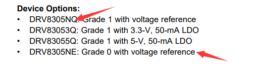

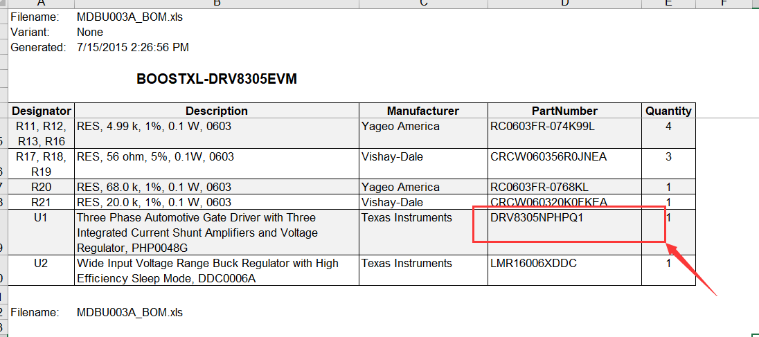

客户拥有一个 BOOSTXL-DRV8305EVM 开发板、但芯片可能  会损坏、他们将更换它。

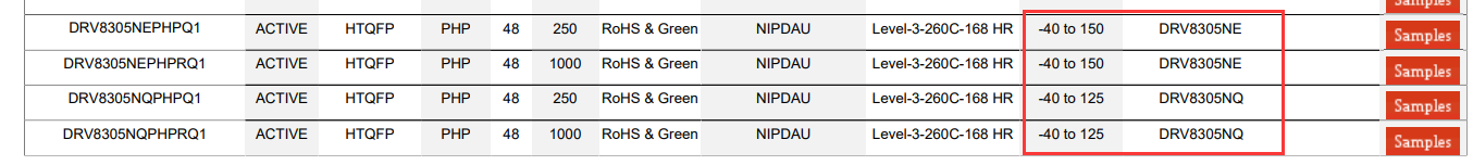

根据开发板的 BOM、表明8305的材料编号为 DRV8305NPHPQ1 (未指定 NQ 或 NE)。 但是、材料模型似乎未包含在该规格中。 该规范有两种类型的非 LDO 产品、即 DRV8305NQPHPQ1和 DRV8305NEPPHQ1、这两种产品与 BOM 不完全相同。
如果他们想要更换、哪一个更好? (NQ 或 NE)? 两者之间的区别是什么?
您能帮助检查这个问题吗? 谢谢。
