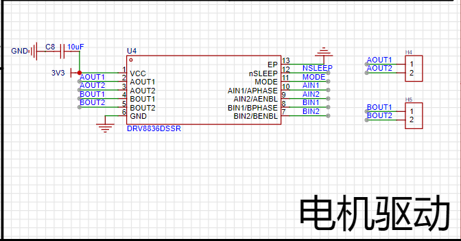

要求:用 DRV8836DSSR 芯片来驱动空心杯电机、但现在有一些问题、如下所示:

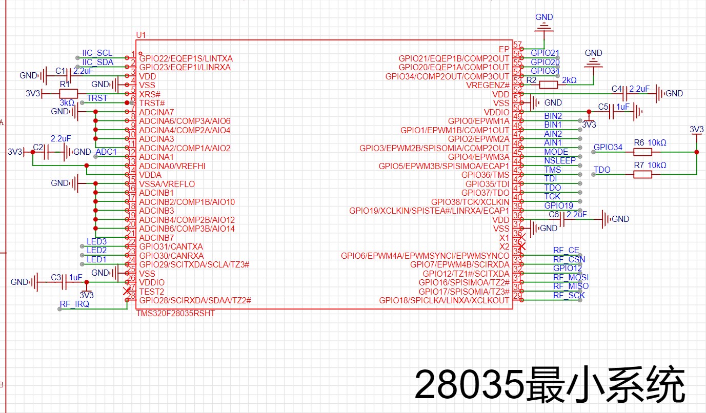

所用的主控制芯片是 TMS320F28035 (56引脚)芯片、主控制芯片和 DRV8836芯片的硬件原理图如下:
从原理图可以清楚地看到主控制芯片和 DRV8836的连接关系。

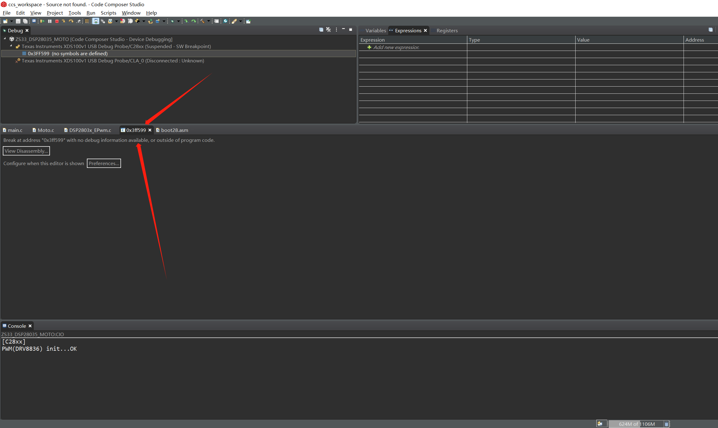

这段代码可以正常运行、我个人认为这段代码没有问题、但电机无法正常旋转、所以我不知道问题出在哪里。
当代码正常运行时,我希望图片显示出额定电压为3.7V 的空心杯马达可以正常旋转。
但实际情况是电机根本不旋转、CCS 软件接口跳转到一个奇怪的接口、如下图所示。
空心杯电机的两根电线正确连接到(AOUT1、AOUT2)或(BOUT1、BOUT2)接口、电机不仅无反应、而且软件将进入上面的接口。
尽管空心杯马达的额定电压为3.7V,但它可以通过连接到马达的1.5V 电压进行旋转。
我给 DRV8836的电源电压在1S 锂电池分压后对于整个电路是3.3V、我没有直接将1S 锂电池接至 DRV8836 (VCC 和 GND)。
在我的测试中、我发现在正常运行情况下、当我连接(AOUT1直接连接到 AOUT2)或(BOUT1直接连接到 BOUT2)时、也会出现上图中的 CCS 接口。
我使用 EPWM2A 连接 AIN2和 EPWM2B 来连接 AIN1、给定的占空比为80%。 我通过示波器正确观察到了波形。 根据预期计算,AOUT1和 AOUT2引脚的电压输出为3.3V*0.8=2.64V,足以驱动空心杯电机,但电机在插入后不移动,且软件停止调试。

    1. DRV8836芯片的使用应该存在问题。 DRV8836的数据手册未详述。 例如、未详细指定应输入哪些信号 AIN1和 AIN2。
    您能向我提供 DRV8836用例吗? 包含所用的 C 语言代码和硬件原理图
    请参考数据手册、在 DRV8836的 VCC 处连接一个10uF 电容器。 请参阅下面的硬件原理图。
    3.当软件停止调试时,以下情况将首先出现在 CCS 界面上,然后没有信号输入到 DRV8836的 AIN1\AIN2和 BIN1\BIN2。 如果将直流有刷空心杯电机插入 DRV8836的 XOUT1和 XOUT 端口(X=A 或 B)、则会触发故障。

    2.i 请参考数据手册、并在 DRV8836的 VCC 处连接一个10uF 电容器。 请查看下面的硬件原理图。
    建议添加一个与10uF 并联的0.1uF 电容器。
    当软件停止调试时、以下情况将首先出现在 CCS 接口上、然后没有信号输入到 DRV8836的 AIN1\AIN2和 BIN1\BIN2。 如果将直流有刷空心杯电机插入 DRV8836的 XOUT1和 XOUT 端口(X=A 或 B)、则将触发故障。[/报价]
    这是 CCS 问题还是电机驱动器问题? 看起来有些东西会导致 CCS 程序停止、输入没有信号导致电机停止。 您能否提供输入信号的波形?

    让我们首先尝试了解 DRV8836是否触发了故障。
    问题1:此问题是否始终发生、或者电机是否成功旋转了一段时间、然后停止?
    Q2:在不将电机连接到输出的情况下、OUTx 信号是否遵循数据表中的控制逻辑表? 本质上、OUTx 电压是否基于提供的 INx 信号而符合预期?
    Q3:连接电机并尝试驱动电机后、可以使用电流探头检查电机电流吗? 它是否超出 OCP 限制?
    Q4:您能否提供一个波形来显示驱动时和电机停止时的 OUTx 电压?
    5. 猜测可能的问题:我在软件类型中配置了 DRV8836,但仅进行了简单的配置,我不知道它是否正确。
    您能否提供从 uC 到 DRV8836的输入信号? 我可以确认。
