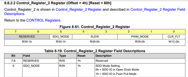

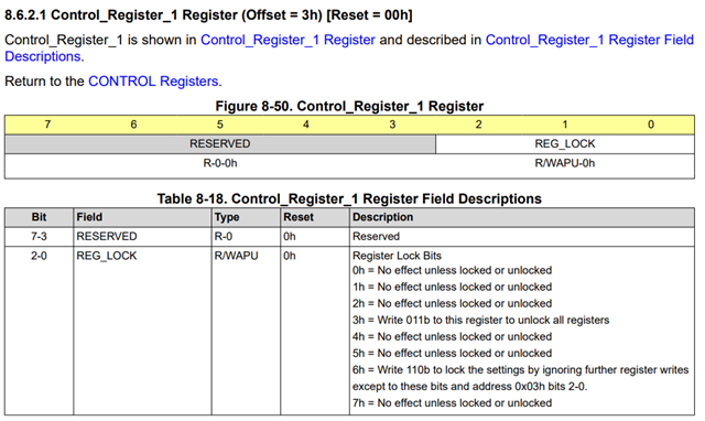

DRV8316寄存器可通过 SPI 读取、但数据无法写入。 当数据被写入后再读取时、将再次写入原始数据。 可能是什么原因?

    您能否检查 CONTROL_REGISTER_1并尝试解锁数据表中此处详述的所有寄存器:
    您是否还可以根据您的配置进行检查、以确保 SDO 引脚具有适当的外部下拉电阻器并处于正确的模式:
    最后、您能否不向任何寄存器写入、或者您是否仅在特定寄存器上看到此问题?
