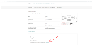

    由于这是一款功能安全器件、因此您必须在 DRV8353F 的 TI.com 网页上申请访问权限。 请参见下图。
