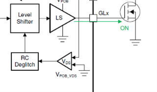

我对处于制动模式时的过流保护功能有疑问。
数据表中对其进行了如下描述。
假设在启用制动功能且低侧 FET 导通时 SH 引脚对电池短路。
#1. 什么是"具有模拟 RC 抗尖峰脉冲滤波器的简单过流检测器电路"? 器件内部是否采用以下 VDS 比较器和 RC 抗尖峰脉冲块?
#2. 此 VDS 比较器的阈值是多少、RC 抗尖峰脉冲块需要多长时间?
'如果功率级出现对电源短路故障、可使用一个简单的过流检测器电路
配有模拟 RC 抗尖峰脉冲滤波器、可在检测到高电流事件时禁用低侧 MOSFET
制动时。 这是有必要的、因为正常过流保护电路在器件期间被禁用
低功耗睡眠模式。 过流比较器和 RC 抗尖峰脉冲滤波器的值是固定的、
已调整。'
    尊敬的信二三:
    user4649885 说:
    #1. 什么是"具有模拟 RC 抗尖峰脉冲滤波器的简单过流检测器电路"? 器件内部是否显示为低于 VDS 比较器和 RC 抗尖峰脉冲块?
    是的、正确。 过流检测器电路指 VDS 比较器、然后馈送到 RC 抗尖峰脉冲滤波器块。
    user4649885 说:
    #2. 此 VDS 比较器的阈值是多少、RC 抗尖峰脉冲块有多长时间?
    VDS 比较器阈值由 VPOB_VDS 设置。 数据表中指定了电压和时序范围、可以在下面找到该值:
    此致!
