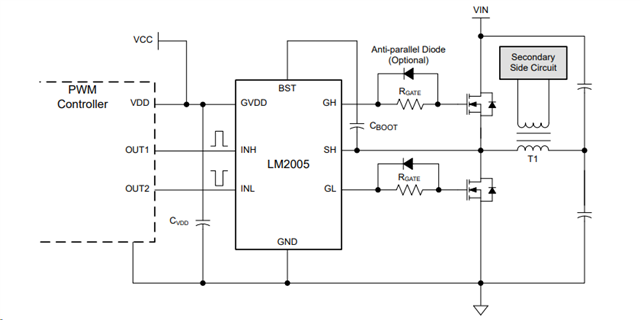

对于喷漆枪应用,我想设计一个控制电路来管理两个线圈. 第一个线圈拉动活塞以将材料从喷嘴中推出。   第二个线圈使活塞变回从容器中吸出材料。
18V 应用、1mH、1R 线圈。 请提出这种低成本驱动器和 MCU。

    我找不到任何电磁阀驱动器来控制18V, 1R, 1mH 线圈。 请建议部件号或查看是否可以使用以下部件。
    T1是我的线圈。
    尊敬的 Reddy:
    上面的原理图似乎可以正常工作。 但是、如果您仍对其他电机驱动器解决方案感兴趣、我强烈建议查看 DRV 系列器件。 这些电机驱动器通过电流检测、电流调节、过压和欠压锁定、热关断等功能、为您的设计提供广泛的灵活性和控制。
