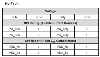

完成 OLSC 需要多长时间? 是否有 OLSC 操作的最短时间请求? 根据我们的测试、在设置 OLSC 后需要大约100mS 才能获得正确的寄存器值。 谢谢!

感谢您的提问。 请参阅本常见问题解答。
(+)[常见问题解答] DRV8714-Q1:[常见问题解答] DRV8705/6-Q1、DRV8714/18-Q1离线激动性-电机驱动器论坛-电机驱动器- TI E2E 支持论坛
它需要设置 PU/SPI 并通过 PD 读回 VDS 比较器输出。 需要等待3mA 负载电流使输出稳定下来。 它取决于输出负载条件。 (电容/电机电感器应该存在、3mA 电流源/灌电流稳定下来需要一些时间。)
这取决于加载条件和完成时间。
