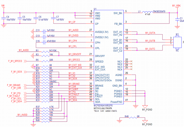

主控控制器是一个 FPGA、使用逻辑分析仪捕获的波形如下:
FPGA 发送器件地址后、没有收到来自芯片的 ACK 信号。 原理图如下:
外部电路的电压测试结果良好、无论 焊接 或移除 ACK、引脚32和33上的0 Ω 电阻均没有 ACK。 您能帮助检查这个问题吗? 谢谢。

    通过这项声明、我假设客户已经验证了 DVDD、AVDD 和 CP 电压是否处于预期电压。  在这种情况下、如果器件地址不是0x01、我们建议尝试每个可能的 I2C 地址。

    客户尝试了地址从0到127、但仍然没有收到芯片 ACK。 VM 为24V、DVDD = 1.5V、AVDD = 3.3V、CP 引脚为28.7V。是否需要 CP 处的电压?
    PCB 上的两个 MCF8316A 芯片测量相同的电压状态。
    谢谢。此致、
    切里
    您好、Cherry:
    是否预计 CP 处的电压?
    我们预计 CP 处的电压 比 VM 高4.0V 至5.5V、 因此预计 CP 处的电压为28.7V。

    I2C 数据看起来正常。 快速检查速度引脚。  您是否还可以验证 AVDD 引脚是否稳定或正在切换、以及 Speed 引脚是否稳定为高电平。 如果已将 MODE 配置为 SLEEP、则检查器件是否未进入 SLEEP 模式。

    让我们后退一步。 是否可以用蓝线将 EVM 连接到此器件并尝试 I2C 地址扫描?

    感谢确认。 我们需要检查是否存在可能影响 I2C 通信的上拉电阻器和转换率。 是否可以将上拉电阻器减小到5.1K 而不是10K?
