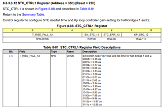

大家好、
这些时间有多大的变化?(±??%或最小值/最大值)其他 STC_CTRL_XX 具有相同的变化吗?

    尊敬的 Shoji:
    我已经收到设计团队的回复、以下是他们对此问题的回答:
    STC 环路目标时间通过内部时钟分频生成、分频版本为14.25MHz +/-5%。
    不过、Idrive 的最小分辨率为固定的~64uA、这可能会导致压摆时间发生变化。 最终时间取决于 FET 参数、环路设置。
    希望这可以帮助解决客户的任何问题。
    此致!
    大卫
    尊敬的 David:
    感谢您观看本视频。
    因此、如果阐明 FET 参数和环路设置、是否可以计算最小/最大变化? 如果需要、则需要什么 FET 参数?
    庄司
    尊敬的 Shoji:
    上升和下降时间取决于米勒电荷(Qgd)区域期间发生的 VDS 压摆。 这些时间可以通过 FET 米勒电荷参数(Qgd)和拉电流/灌电流来计算。
